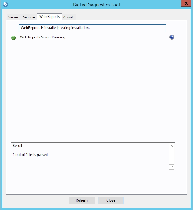

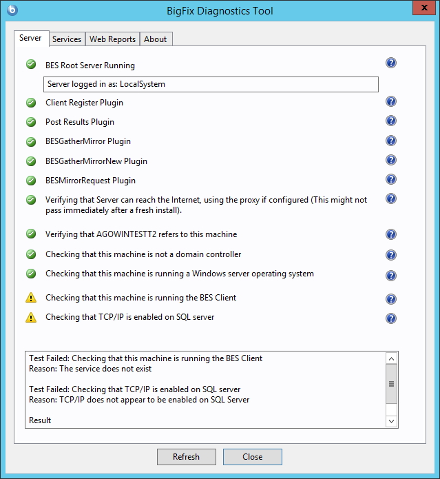

  2. 詳しい情報が必要な場合は、「フルインターフェース」をクリックします。「BigFix 診断」コントロール・パネルが表示されます。このウィンドウには、「サービス」「Web レポート」など、サーバー診断のカテゴリーに対応するタブがあります。
    注: プロキシーを使用していて、フレッシュ・インストールの実行後に Verifying that the BESGather service can reach the Internet というメッセージが表示された場合は、プロキシー接続のセットアップ の説明のとおりにプロキシーが構成されているかどうかを確認してください。
    クライアントをまだインストールしていない場合、警告ライトが表示されます。クライアントをインストールすると、これは直ちに緑色になります。

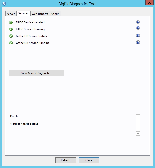

  3. 「サービス」タブで、データベース・サービスと収集サービスが正しくインストールされて稼働しているかどうかを確認します。
    項目の横に赤色のライトが表示された場合、そのコンポーネントで障害が発生していることを示します。サーバーが正しく機能しているか確認する前に、示されている問題を解決する必要があります。同様に、Web レポート・サーバーを診断するためのタブもあります。
  4. 詳しい情報を表示するには、項目の右側にある疑問符 (?) ボタンをクリックします。これらのボタンは、BigFix サポート・サイトにある知識ベースの記事にリンクされています。
