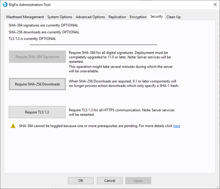

  3. 「セキュリティー」タブを選択します。以下のウィンドウが表示されます。
    セキュリティー・タブ

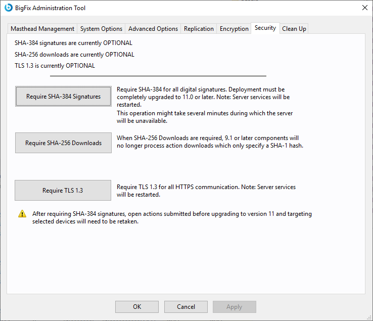

    SHA-384 をすべてのデジタル署名に適用できるようになりました。
    SHA-384 オプションがグレイ・アウトしている場合、ページの下部に警告が表示されます。
    セキュリティー・タブ

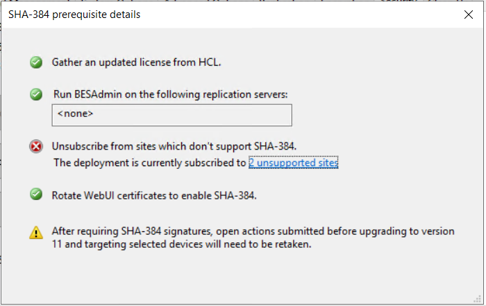

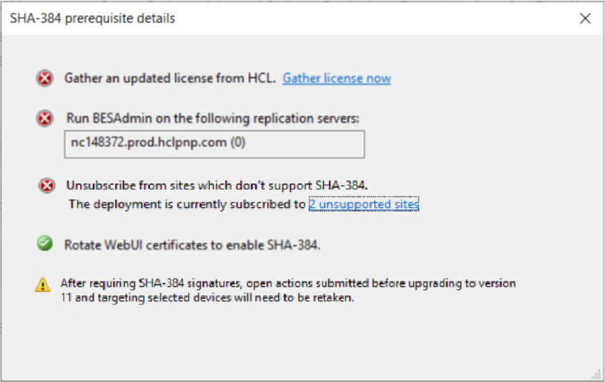

    警告内のリンクをクリックすると、SHA-384 を適用するために満たさなければならない条件のリストを含むポップアップが表示されます。
    セキュリティー・タブ
    HCL から最新のライセンスを取得するが満たされていない場合は、「今すぐライセンスを取得」をクリックして、更新されたライセンスが HCL サイトから収集され、BigFix クライアントに配布されるようにします。このステップを実行することにより、インストール・ステップ中に既存のライセンス・ファイルを指定した場合に、更新されたライセンス認証が確実に使用されます。
    次のレプリケーションサーバーで BESAdmin を実行するが満たされていない場合、これは、災害サーバー・アーキテクチャー (DSA) に関係するすべての BigFix サーバーに関する次の条件のいずれかが満たされていないことを意味します。

    SHA-384 をサポートしていないサイトの登録解除が満たされない場合は、リンクをクリックして SHA-384 をサポートしていないサイトの一覧を表示します。問題を解決するには、BigFix コンソールからこれらのサイトの登録を解除する必要があります。
    セキュリティー・タブ
    この例では、2 つのサイトの登録を解除する必要があります。
