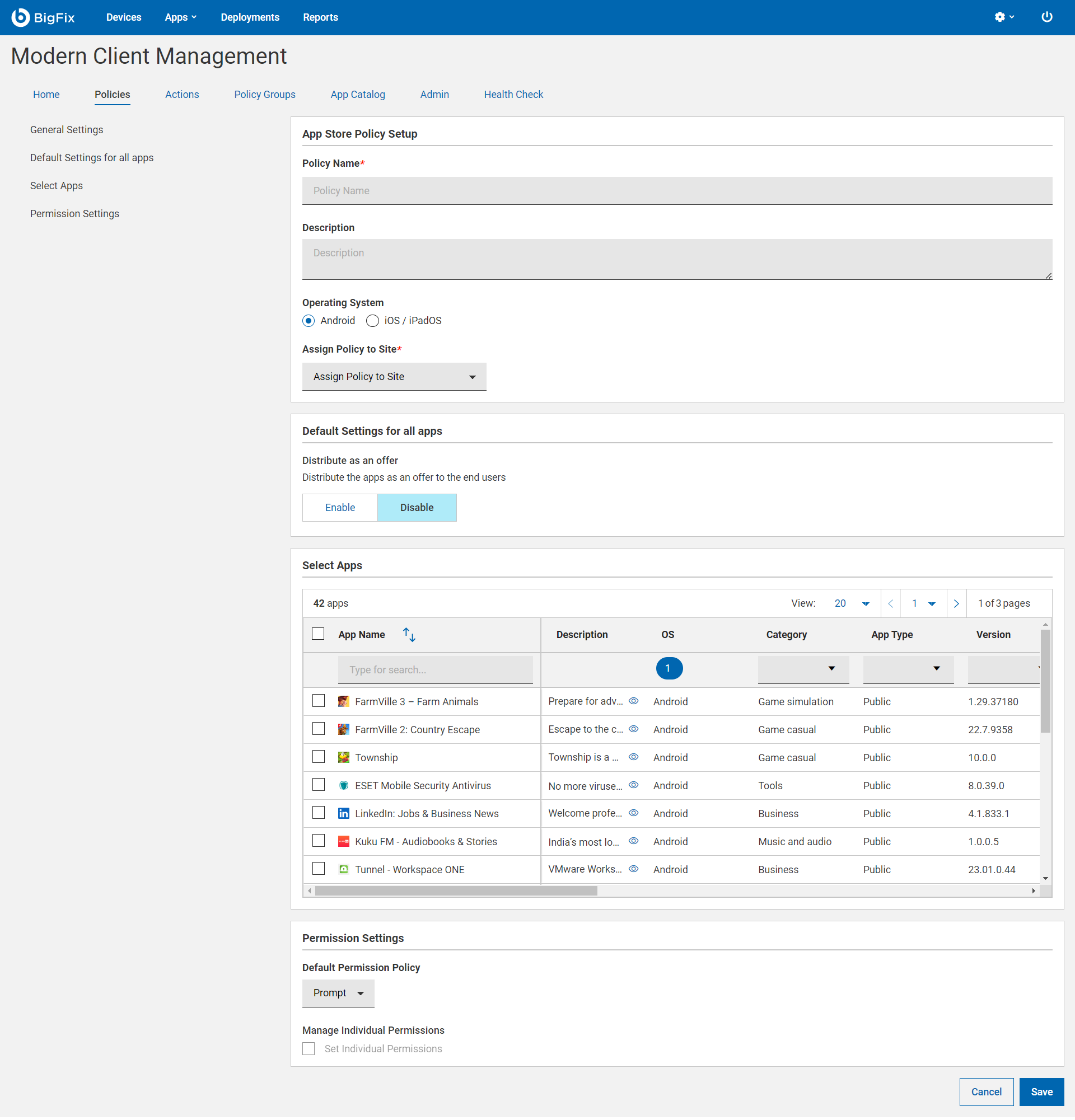

  4. ポリシー・タイプのリストから、「アプリ・デプロイメント」を選択します。以下のページが表示されます。
  5. 「一般設定」セクションで、アプリ・デプロイメント・ポリシーの名前と説明を入力します。
  6. オペレーティング・システムを選択します。
  7. 「サイトへのポリシーの割り当て」ドロップダウンからサイトを選択します。
  8. オペレーティング・システム固有の設定を構成します。アプリ・ポリシー内のすべてのアプリにグローバルに権限を設定できます。必要に応じてアプリを選択し、 をクリックすることで、ポリシー内の個々のアプリの権限を設定することもできます。 アイコンの上にカーソルを合わせると、アプリの設定が表示されます。

    すべてのアプリのデフォルト設定:
    提案として配布: 有効にすると、アプリは、アプリ・マーケットプレイス、Web サイト、直接配布などのさまざまな方法で Android デバイスにダウンロードまたはインストールできるようになります。アプリを提案としてエンド・ユーザーに配布するオプションを有効または無効にします。
    許可セット
    • デフォルトの許可ポリシー: デフォルトの許可ポリシーとして設定された許可は、アプリ・ポリシーを介してインストールされるすべてのアプリケーションにグローバルに適用されます。管理者は、管理対象 Android アプリのデフォルトのランタイム許可ポリシーを設定する際に、以下のオプションから選択できます。
      • [プロンプト] - アプリをインストールする許可を付与するようユーザーに求めるプロンプトを表示します。これはデフォルト・オプションです。デバイス・ユーザーは、アプリのインストールを許可するかキャンセルするかを選択できます。
      • 「認可」 - 管理対象アプリをユーザー介入なしでインストールするための許可を自動的に付与します。
      • 「否認」 - 許可されていないアプリのインストールを防止するための許可を自動的に拒否します。
    • 個々の許可の管理: 選択したアプリに基づいて、WebUI に許可のリストが表示されます。IT 管理者は、リモートで許可を設定して、アプリケーションがデータにアクセスしたり、デバイスを制御したりできないようにすることができます。例えば、ユーザーの連絡先、外部ストレージ、または場所を読み取る機能は、ランタイム許可です。ユーザーは、アプリケーションに対してこれらの許可を明示的に付与する必要があります。ただし、管理対象の Google Play アプリケーションの場合、管理者は WebUI からこれらの許可を構成して適用できます。個々の許可に対して 「プロンプト」 、 「認可」 、 「否認」 を選択します。リストされている許可について詳しくは、Android の公式ドキュメント (https://developer.android.com/reference/android/Manifest.permission) を参照してください。
    • アプリごとに許可をカスタマイズ: アプリごとの許可を構成する場合は、アプリを選択してアプリの編集アイコンをクリックし、個々の許可を選択します。

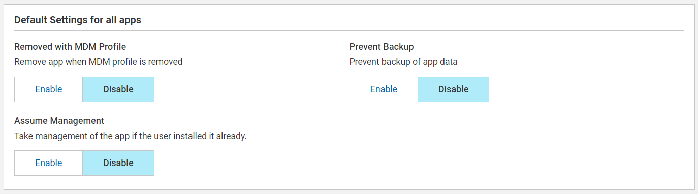

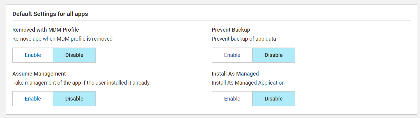

    すべてのアプリのデフォルト設定: デフォルト設定として設定された許可は、アプリ・ポリシーを介してインストールされるすべてのアプリケーションにグローバルに適用されます。
    iOS のデフォルト設定
    iOS のデフォルト設定
    • MDM プロファイルで削除: MDM プロファイルが削除されたときにアプリを削除する場合は、この設定を有効にします。
    • バックアップの防止: アプリ・データのバックアップを防止するには、この設定を有効にします。
    • 管理を想定: 有効にすると、MDM プロファイルがインストールされた場合、デバイスは管理を想定します。つまり、デバイスの設定、セキュリティー・ポリシー、アプリのインストール、その他の構成を BigFix で管理できます。
      Note: このオプションは VPP アプリにのみ適用されます。監視対象 Apple デバイスにのみアプリを配布する場合は、この設定を有効にします。アプリを Apple ユーザー登録デバイスに配信する場合は、このオプションを選択しないでください。このオプションは BYOD 登録には許可されません。詳しくは、「既知の制限」を参照してください。
    • 管理対象としてインストール: 有効にすると、アプリ構成プロファイルがデバイスに適用されたとき、アプリはこれらのデバイスで「管理対象」としてインストールされます。つまり、IT 管理者は、ポリシーで指定されたアプリをインストールして管理できます。IT 管理者は、macOS デバイスにアプリケーションをリモートでデプロイしてインストールしたり、特定の構成設定や環境設定をアプリケーションにプッシュしたり、セキュリティー・ポリシー、コンプライアンス要件、およびアクセス制御を適用したり、アプリケーションの使用状況を追跡したりできます。レポート用のデータを収集し、必要に応じてトラブルシューティングや更新を実行し、アプリのアップデートやパッチをインストールし、必要に応じてアプリをデバイスから削除することもできます。

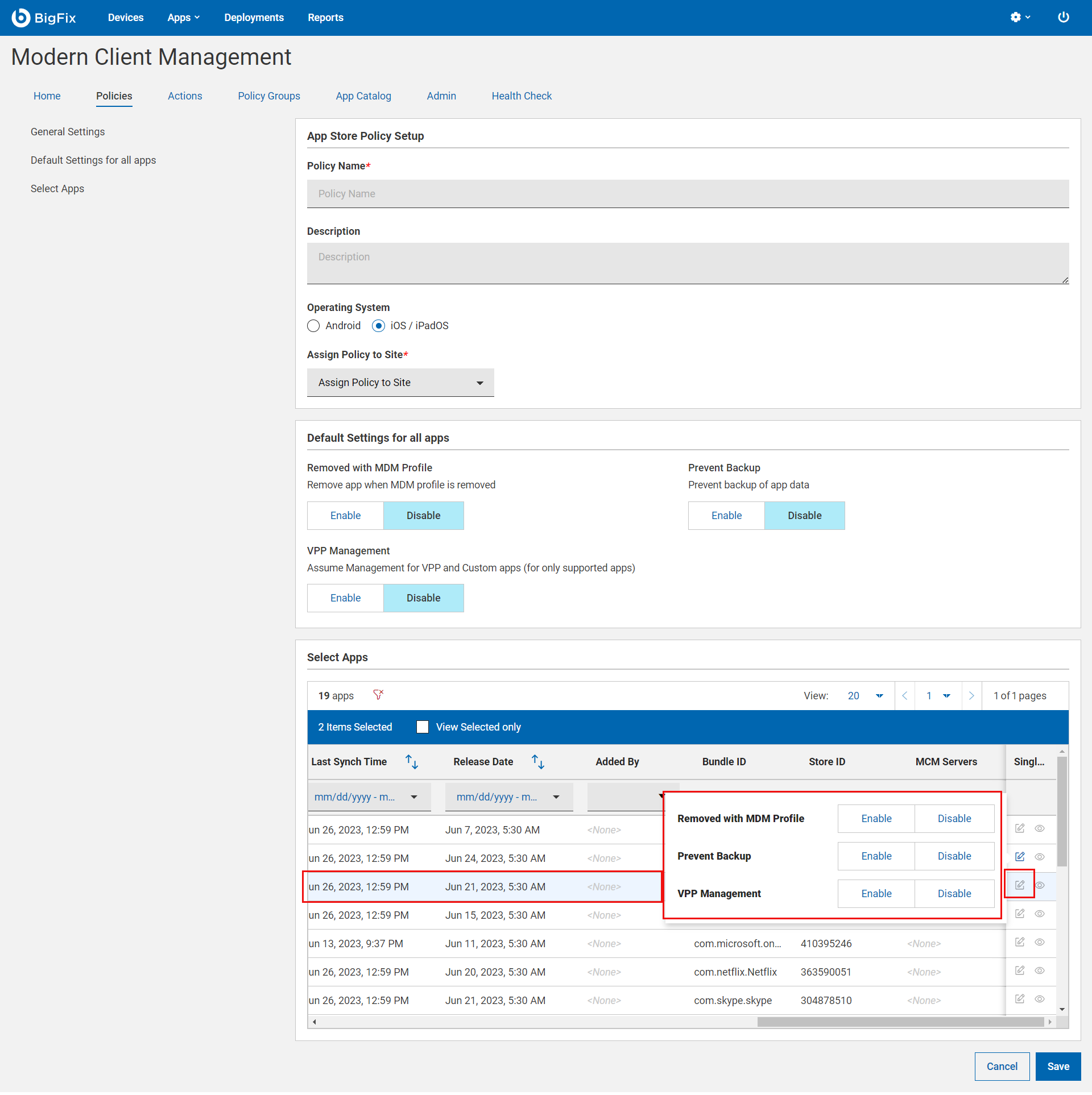

    個々のアプリ設定: アプリごとの設定を構成する場合は、それぞれのアプリで使用可能な編集ボタンをクリックして構成します。
    iOS の各アプリの設定
  9. アプリの選択: このグリッドには、アプリ・カタログに追加されたすべてのアプリがリストされます。目的のアプリを選択し、必要に応じて設定を構成します。
  10. 「保存」をクリックします。
