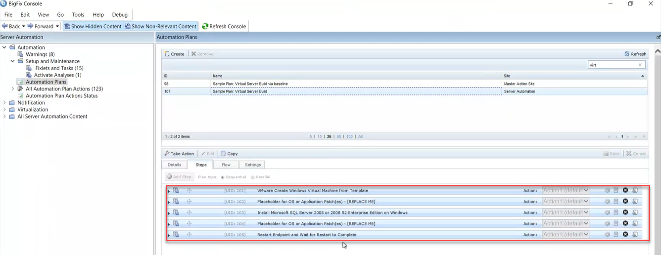

以下の画像は、ベースラインを使用しない複数のタスクがある計画を示しています。

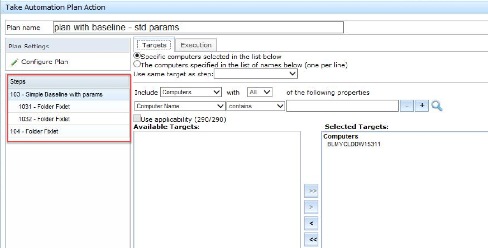

以下の画像は、親子ステップを含むベースラインを使用する、複数のタスクがある計画を示しています。
この方法では、SA 計画は親子ステップでベースラインが定義されていない計画よりも高速に実行されます。また、以下の操作も実行できます。
- 計画の下のベースラインごとに、すべての子 Fixlet エントリーを作成します。
- 親ベースライン・ステップをクリックすると、「ターゲット」、「実行」、「失敗ステップ」のパラメーター (オプション) タブを表示できます。

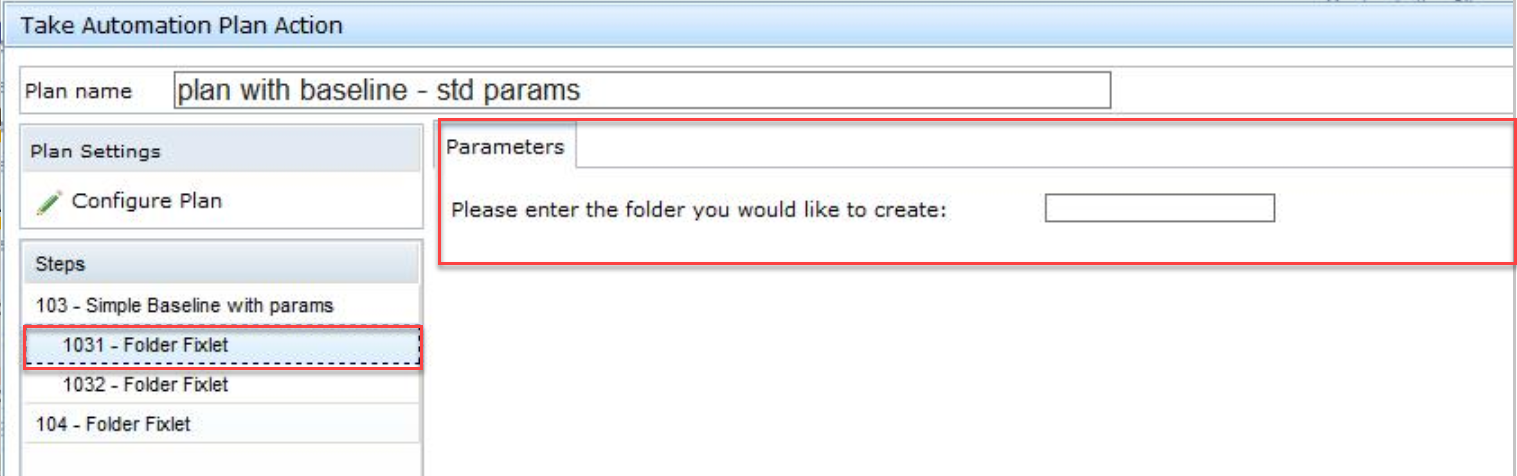

- ベースラインの下の子 Fixlet/ステップをクリックすると、 「パラメーター」タブが表示されます。
注: パラメーターのデフォルト・コンテンツを保存し、同じ内容を「アクションの実行」ダイアログ・ボックスに表示できます。
