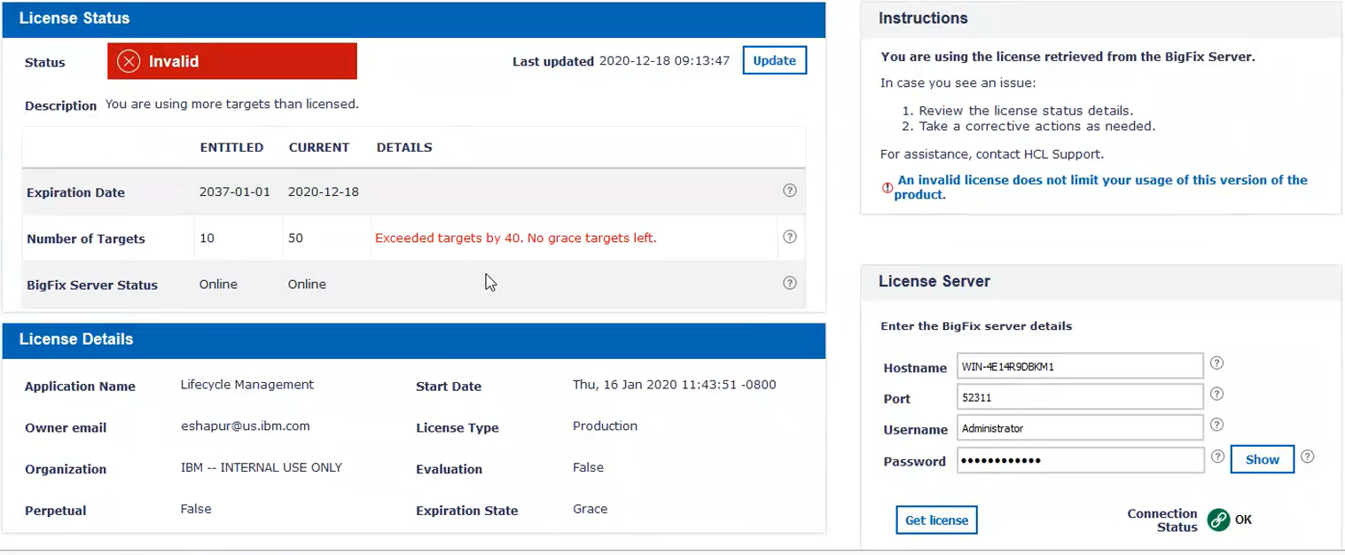

コンプライアンス違反の場合、Remote Control は正常に機能します。しかし
  • コンプライアンス違反の理由がライセンスの有効期限、失効、または制限である場合、対象ユーザーはサーバーへのログオンを許可されません。この場合は「admin」ユーザーのみがログオンでき、ライセンス条件の確認と修復が可能になります。
  • コンプライアンス違反の理由が、資格を持つターゲットよりも管理されるターゲットの数が多いことである場合、対象ユーザーのログオン制限はありません。ただし、サーバーは新しいクライアントの登録を拒否します。

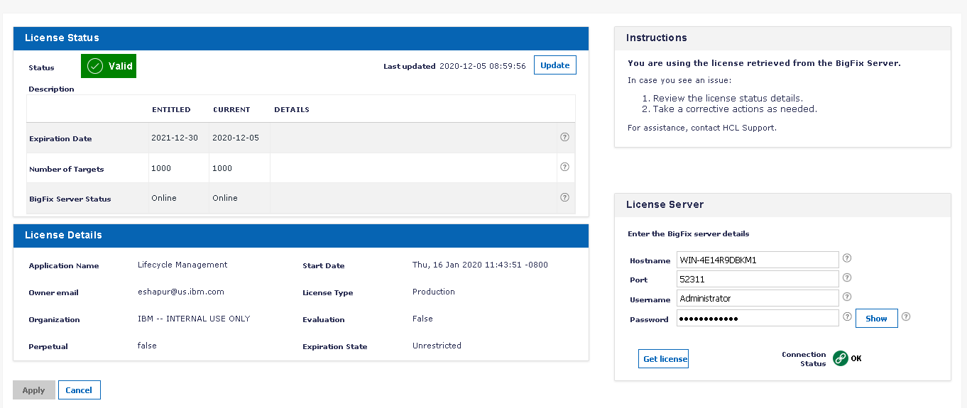

ライセンスを確認するには、Remote Control アプリケーションで「管理」 > 「ライセンス」をクリックします。Remote Control アプリケーションは、BigFix サーバーからライセンス情報を取得し、ライセンス状況を表示します。
  • 「状況」アイコンは、有効、警告、無効などのライセンスの状況を視覚的に示します。
  • 「最終更新」には、最後のライセンス・コンプライアンス評価のタイムスタンプが表示されます。ライセンス・コンプライアンスは、サーバーの起動時またはライセンスの最終更新時に 24 時間ごとに計算されます。
  • 「説明」には、警告または無効なライセンス状況につながる理由が提供されます。
  • 「資格」「現在」および「詳細」列には、ライセンス状況の定義に一致する要素のリストが表示されます。コンプライアンス違反の場合、各要素に詳細なメッセージが表示され、ユーザーが次の手順を実行するのに役立ちます。
  • 「ライセンスの詳細」には、いくつかの重要なライセンス属性がリストされます。

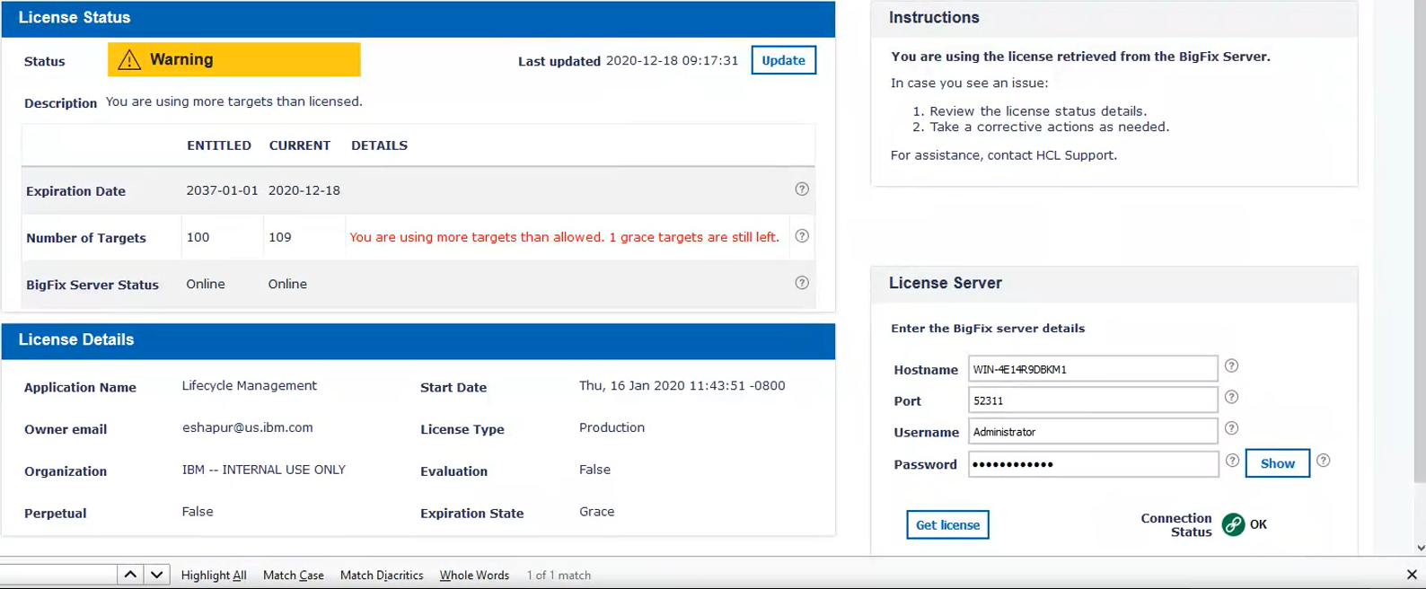

コンプライアンス違反の防止
Remote Control アプリケーションが資格の境界の周辺で動作している場合、警告メッセージが表示されます。ただし、アプリケーションは正常に機能します。
資格の境界
(有効期限 + 猶予)
有効期限 追加の 30 日間
対象数 資格のある対象数の 10% を追加
コンプライアンス違反を防ぐために必要なアクションを実行できます。例えば、非報告ターゲットのクリーンアップ です。
  • 「ライセンス状況」ページに警告メッセージが表示される
  • 「レポート」ページに警告メッセージが表示される

ライセンスの有効期限が切れている場合は、「ライセンス状況」ページと「レポート」ページに無効メッセージが表示されます。ステータスを有効に戻すには、BigFix ライセンスがアクティブ化された後で、最新のライセンスを BigFix サーバーから取得して適用し、ライセンスを更新する必要があります。

有効なライセンスを設定するには、次の手順に従います。
  1. 「ライセンス状況」ページの右側のペインの「ライセンス・サーバー」セクションで、BigFix サーバー・アクセス資格情報を指定します。
    • ホスト名: REST API 要求に応答できる BigFix サーバーの FQHN
    • ポート: REST API 要求に応答できる BigFix サーバーのポート
    • ユーザー名およびパスワード: REST API を使用できる BigFix コンソールのオペレーター資格情報
  2. 「ライセンスの取得」をクリックします。接続がテストされ、正常であれば、状況は「OK」と表示されます。ライセンス・サーバーに接続され、アクティブなライセンス情報が取得されて表示されます。「手順」パネルに詳細情報が表示されます。
  3. アクティブなライセンスを使用するには、「適用」をクリックします。「ライセンスが有効」というメッセージが表示されます。「手順」パネルから確認することもできます。
