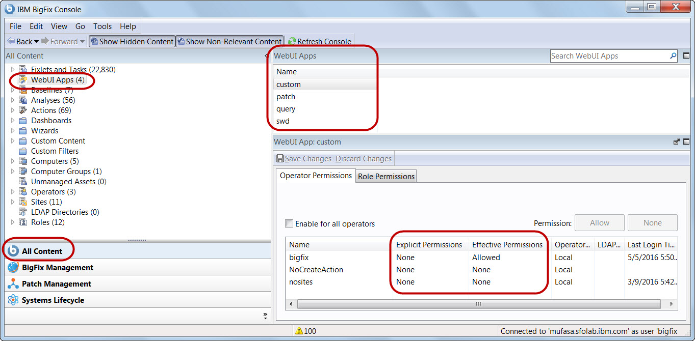

明示的な権限と有効な権限
BigFix と WebUI の権限は直接的にも間接的にも付与できます。オペレーターに直接付与された権限は「明示的な」
権限です。例えば役割を介して、1 人以上のオペレーターに間接的に 付与された権限は「有効な」
権限です。オペレーターと役割ごとに両方のタイプが表示されます。
「許可」は
「許可 (グローバル)」に変わります。
オペレーターの明示的な権限と有効な権限の間で矛盾が生じる可能性があります。例えば、パッチ・アプリケーションへのアクセス権限がオペレーター A に対して無効になっている一方で、オペレーター A に割り当てられている役割に対しては有効になっていることがあります。この状況が発生した場合、BigFix は、2 つの設定のうち、制限が最も少ない方を適用します。その結果は「有効な権限」列に表示されます。
明示的な権限の値と有効な権限の値によって、権限が付与された方法と場所に関する情報が伝えられます。矛盾がある場合は、「有効な権限」列で権限の実際の状態を確認してください。
| 明示的な権限の設定 | 有効な権限 |
はい - オペレーターに付与されています。はい - 役割を通じてオペレーターに付与されています。はい - 「すべてのオペレーターに対して有効化」ボックスにチェック・マークが付いています。 |
はい |
いいえ - オペレーターに対して無効になっています。いいえ - 割り当てられている役割に対して無効になっています。いいえ - 「すべてのオペレーターに対して有効化」ボックスがクリアされています。 |
いいえ |
はい - オペレーターに付与されています。いいえ - 割り当てられている役割に対して無効になっています。いいえ - 「すべてのオペレーターに対して有効化」ボックスがクリアされています。 |
はい |
いいえ - オペレーターに対して無効になっています。はい - 役割を通じてオペレーターに付与されています。いいえ - 「すべてのオペレーターに対して有効化」ボックスがクリアされています。 |
はい |
いいえ - オペレーターに対して無効になっています。いいえ - 割り当てられている役割に対して無効になっています。はい - 「すべてのオペレーターに対して有効化」ボックスにチェック・マークが付いています。 |
はい |

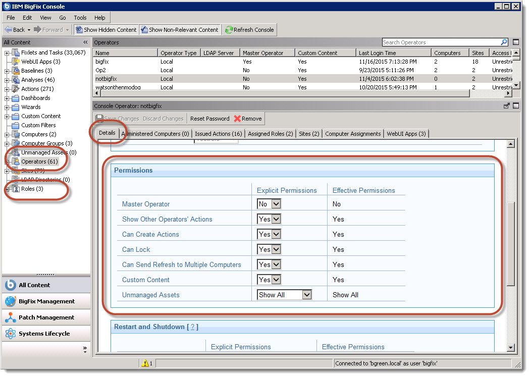

アクション作成の特権
「アクションの作成が可能」権限が「いいえ」に設定されているオペレーターには、コンテンツのデプロイメントが許可されませんが、他のユーザーが作成したデプロイメントは表示できます。この機能を使用して、オペレーターまたは役割に読み取り専用アクセス権限を付与できます。
アクション作成の権限を「いいえ」に設定するには、以下のようにします。
- 「すべてのコンテンツ」 > 「オペレーター」 > 「詳細」または「すべてのコンテンツ」 > 「役割」 > 「詳細」の順に進みます。
- 「権限」ペインまでスクロールダウンして、「アクションの作成が可能」を
「いいえ」
に設定します。 - 「変更を保存」をクリックします。
