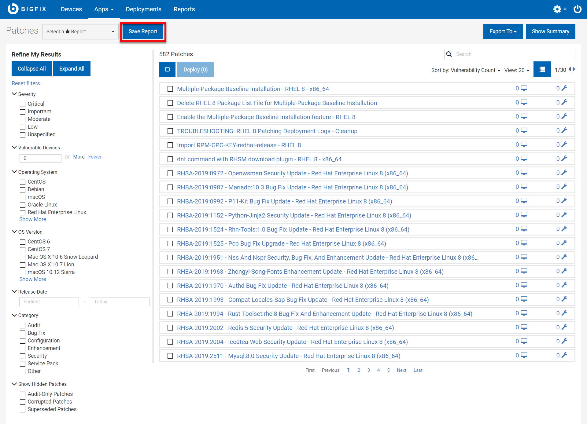

レポートの作成
新しいレポートを作成するには
  1. 「デバイス」「デプロイメント」、または「パッチ」ページを開きます。
  2. 目的のフィルターを選択します。フィルター条件に一致する関連項目のリストが表示されます。
  3. 「レポートの保存」をクリックします。
  4. 「レポートの保存」ウィンドウで、次の手順を実行します。
    1. 「レポート名」を入力します。
    2. レポートの、「レポートの説明」を入力します (オプション)。
    3. レポートの表示設定を「プライベート」または「すべてのユーザー」に設定して、レポートを表示できるユーザーを制限します。
    4. レポートのリンクが自動生成されます。リンクをコピーし、ブラウザーから直接レポートにアクセスするには、「リンクのコピー」をクリックします。
  5. 「保存」をクリックします。

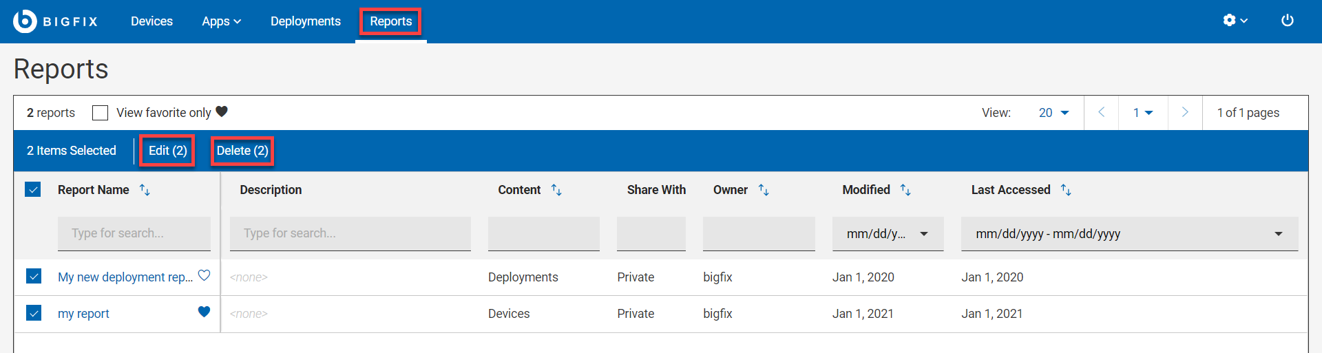

保存されたレポートの処理
  • 表示: 保存されたパブリック・レポートとプライベート・レポートの一覧は、ユーザーの役割に応じて表示できます。表示するには、WebUI のメイン・ページから、「レポート」をクリックします。
  • お気に入り: レポートをお気に入りのレポートとしてマークし、必要に応じて「デバイス」、「デプロイメント」、または「パッチ」ページからすばやくアクセスします。これを行うには、目的のレポートの横にある 星 をクリックします。
  • お気に入りのみ表示: このチェックボックスを選択すると、お気に入りとしてマークされたレポートのみが表示されます。
  • ソート: レポートは、「名前」、「コンテンツ」、「所有者」、「変更日時」、または「最終アクセス日時」で並べ替えることができます。
  • フィルター: すべての列でレポートをフィルターできます。ストリングを入力するか、列からオプションを選択すると、それぞれのレポートがフィルターされて表示されます。
  • 「編集」: レポート名、説明、可視性を編集できます。編集するには、目的のレポートを選択し、「編集」 をクリックします。複数のレポートの表示を編集するには、目的のレポートを選択し、「編集」ボタンをクリックします。
  • 削除: 1 つ以上のレポートを削除するには、削除するレポートを選択し、「削除」をクリックします。
  • 削除の取り消し: 最後に削除したレポートを取得するには、レポートを削除した直後に表示される 取り消し をクリックします。
    Note: このオプションは短時間だけ表示され、この時間にのみ取得できます。
  • 更新:
    1. レポートをクリックして表示します。
    2. フィルター、並べ替えの基準を変更、またはプロパティーを表示します。「更新」ボタンが表示されます。
    3. 更新」をクリックします。レポートが更新され、保存されます。
  • 新規保存:
    2. フィルター、ソート基準、またはビューのプロパティーを変更すると、「新規保存」ボタンが表示されます。
    3. 「新規保存」をクリックします。「レポートの保存」ウィンドウが表示されます。
    4. 「レポート名」「レポートの説明」を入力します。「プライベート」または「すべてのユーザー」として可視性を選択し、 「保存」をクリックします。変更されたレポートは、新しいレポートとして保存されます。
