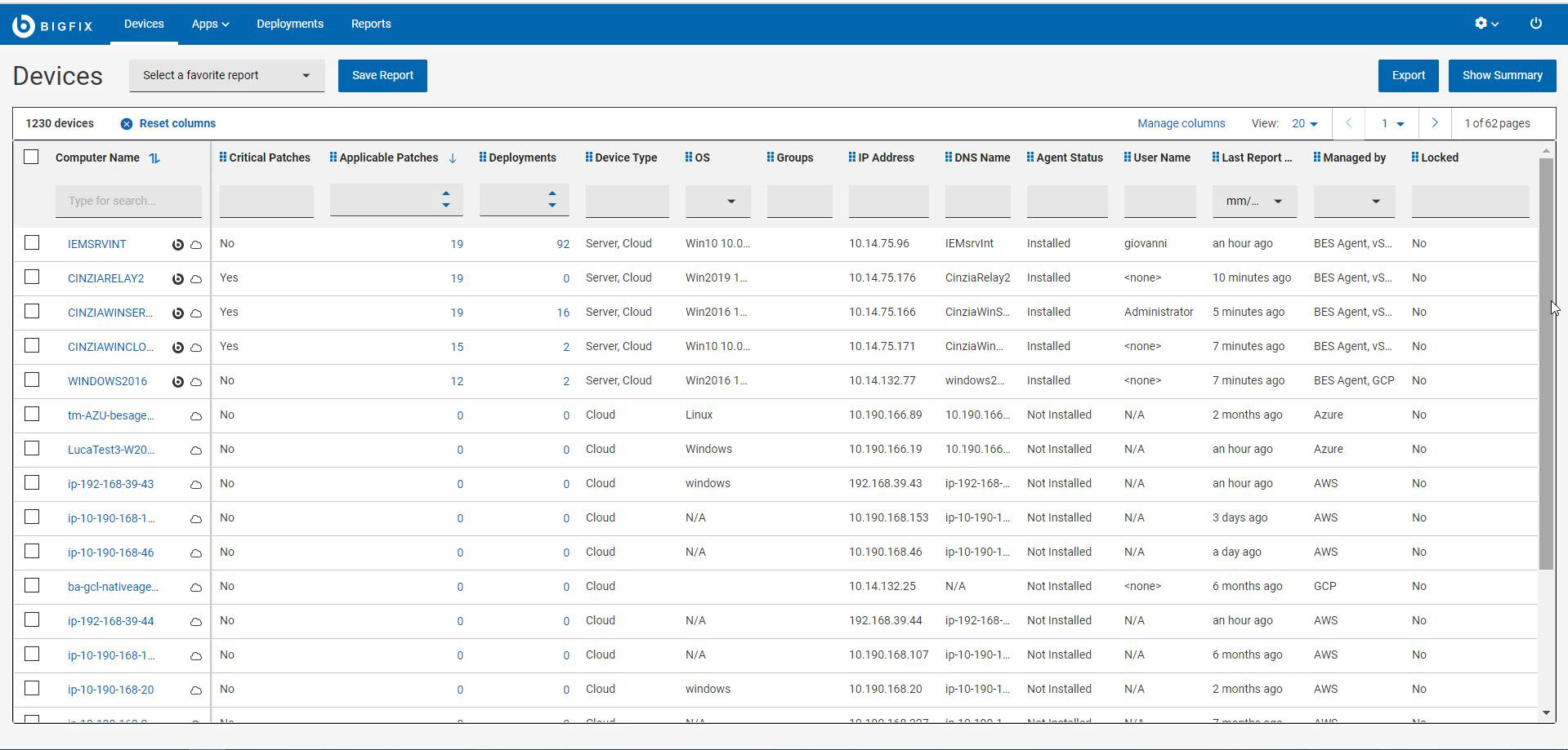

デバイス・リスト
BigFix マネージド・デバイスのリストを表示、カスタマイズされたデバイス・レポートを作成、各デバイスの詳細情報を確認してアクションを効率的に実行し、エンドポイントの正常性を積極的に監視します。
「デバイス」ページにアクセスするには、WebUI メイン・ページで 「デバイス」をクリックします。
重要: オペレーター権限設定、接続済みデバイス、サイト割り当てによって、リストのコンテンツが左右されます。

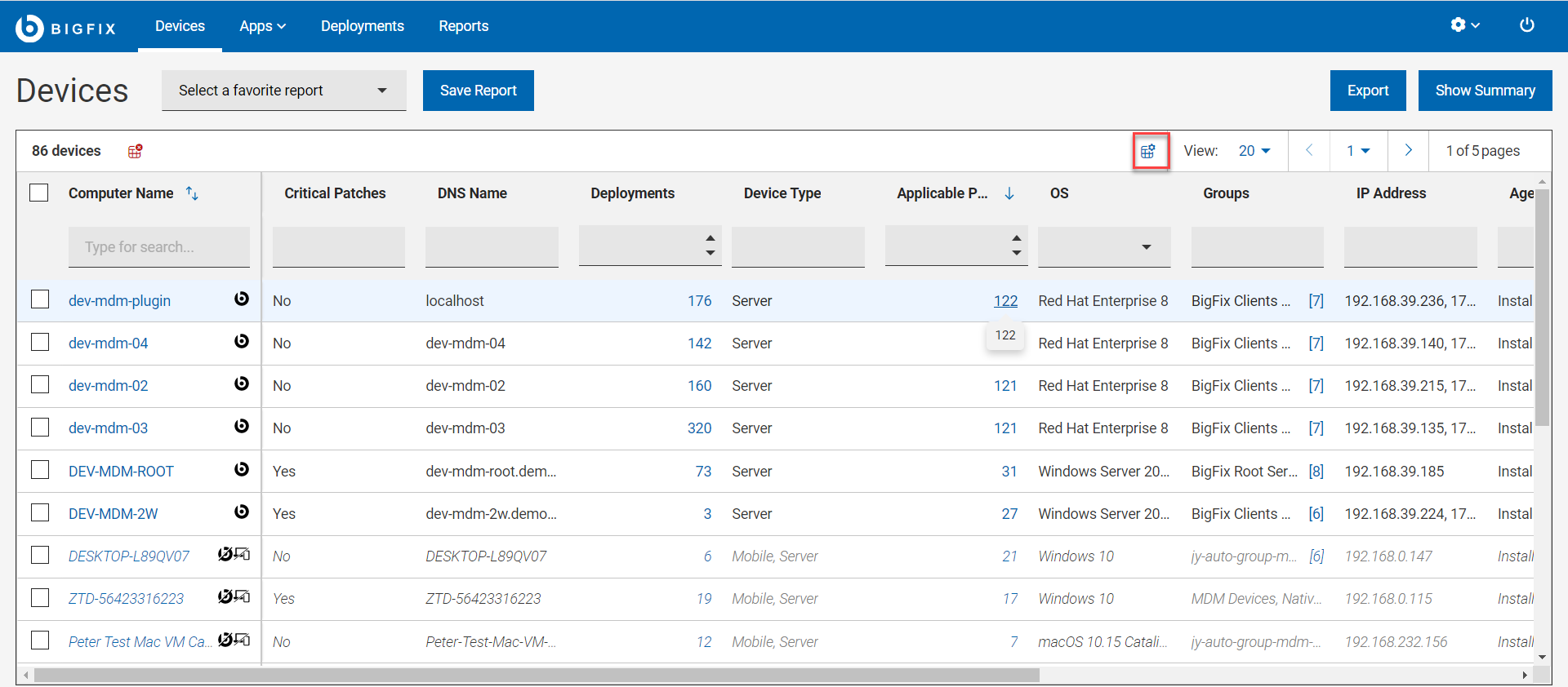

次の図は、デフォルトのプロパティー列とその位置 (コンピューター名、きわめて重要なパッチ、適用可能なパッチ、デプロイメント、デバイス・タイプ、OS、グループ、IP アドレス、DNS 名、エージェント・ステータス、ユーザー 名、前回のレポート時刻 、管理者、ロック状態) を持つデバイス・データ・グリッドを示しています。デフォルトでは、データはアプリケーション・パッチの数に基づいて降順にソートされます。

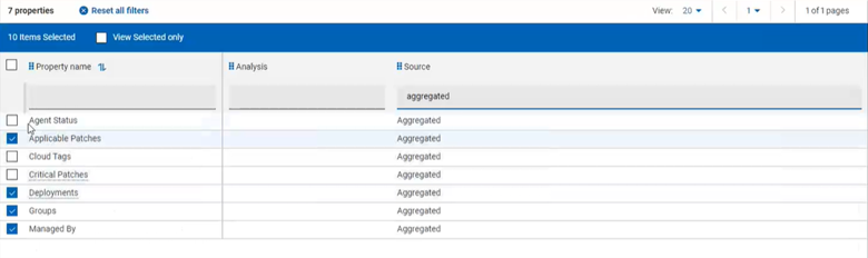

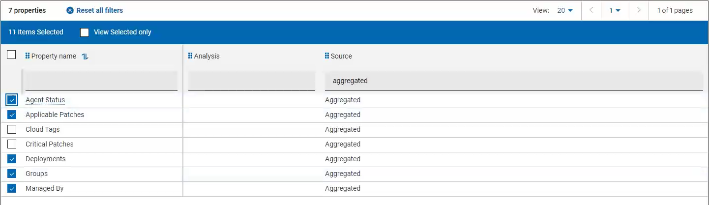

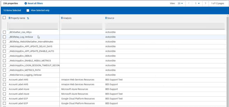

列の追加、削除、サイズ変更、または位置の変更によって、データ・グリッド・ビューをカスタマイズできます。「列のリセット」をクリックして、デフォルトのビューに戻ることもできます。- デバイス・データ・グリッドに追加のプロパティー列を含めるには
- 「列の管理」をクリックします。「その他のプロパティー」ページが表示されます。
- 目的の列のテキスト・フィールドをクリックし、検索文字列を入力します。入力した文字列に基づいて検索結果が表示されます。例えば、「ソース」列で「集計」と入力すると、次の図のような結果が表示されます。
- 目的の「プロパティー名」の横にあるチェック・ボックスをオンにし、「保存」をクリックします。「デバイス」ページには、選択したプロパティーが新しい列に表示されます。
- デバイス・データ・グリッドからプロパティー列を削除するには
- 「列の管理」をクリックします。
- 「その他のプロパティー」ページで、「選択済み項目のみを表示」オプションを有効にします。結果には、データ・グリッド・ビューで選択されたプロパティーのみが表示されます。
- データ・グリッドから削除する 1 つまたは複数のプロパティーの選択を解除し、「保存」をクリックします。「デバイス」ページに選択したプロパティーが表示されます。選択解除されたプロパティー列は消えます。

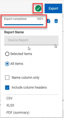

エクスポート
フィルターされたレポートは .csv、.xlsx、または .pdf の形式でエクスポートできます。
- 「デバイス」ページで、必要なフィルターを選択します。
- 「エクスポート」をクリックします。
- 「選択された項目」オプションを使用すると、フィルターされた結果から項目を選択してエクスポートできます。「すべての項目」を使用すると、フィルター処理されたリストからすべての項目をエクスポートできます。最適なオプションを選択してください。
- 名前列のみ: フィルターされた項目の名前のみをエクスポートする場合は、このオプションを選択します。
- 列ヘッダーを含める: 項目のすべての列の詳細をエクスポートする場合は、このオプションを選択します。
- エクスポート先のファイル形式 (CSV、XLSX、PDF) を選択します。
- ファイルのエクスポートが開始し、状態が進行状況表示バーに表示されます。
- エクスポートが完了すると、レポートがダウンロード可能であることを示す緑色のチェック・マークが表示されます。
- エクスポートされたレポートは自動的にはダウンロードされません。ダウンロードするには、進行状況表示バーの横にある 「ダウンロード」ボタンをクリックする必要があります。
- エクスポートしたレポートを削除する場合は、 「削除」ボタンをクリックします。
- エクスポート中に、進行を中断することなく、他のページにナビゲートできます。
- ダウンロードすると、デフォルトでは、レポートは「ダウンロード」フォルダーにダウンロードされ、デフォルトのファイル名 (Device_Report_mm_dd_yyyy_username) が付けられます。ブラウザー内でダウンロード設定を変更すると、ファイル名やダウンロードの保存先を変更できます。レポートを保存して後で参照したり、利害関係者と共有したりできます。
- PDF 形式を選択した場合、データの表示形式を含む .pdf ファイルと数値データを含む .csv ファイルを含む .zip ファイルがダウンロードされます。

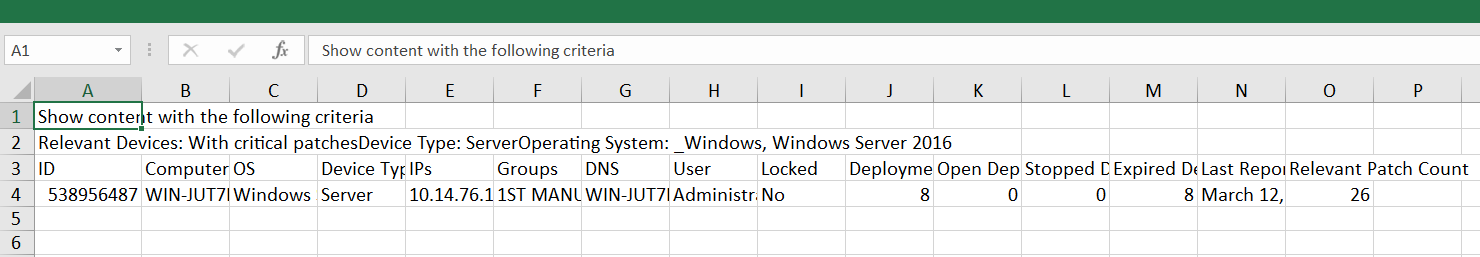

- エクスポートされたデバイス・レポートには、フィルターや検索条件を介して選択した管理対象デバイスに関する主な情報が含まれます。これらの情報には、オペレーティング・システム、デバイス・タイプ、IP アドレス、さらにすべてのデバイスを展開したときに画面に表示される他のすべての詳細情報が含まれます。以下はサンプル・レポートです。
