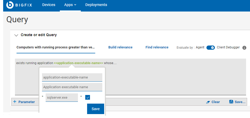

パラメーターを追加するには、以下のステップを実行してください。
- 照会エディターで、「+ パラメーター」ボタンを有効化できるよう、編集ビューになっていることを確認します。
- 照会エディターで関連式のパラメーターを追加するポイントにカーソルを置き、「パラメーター」をクリックします。
- 「パラメーター ID」、「パラメーター・ラベル」、「デフォルト値」を入力し、「保存」をクリックします。
パラメーターが関連式に追加されます。
- パラメーターを再使用するには、以下のステップを実行してください。
- 「+ パラメーター」をクリックし、再使用するパラメーター ID を入力します。パラメーター・ラベル・フィールドとデフォルト値フィールドは自動的に入力されます。
- パラメーターを関連式に挿入するには、「保存」をクリックします。

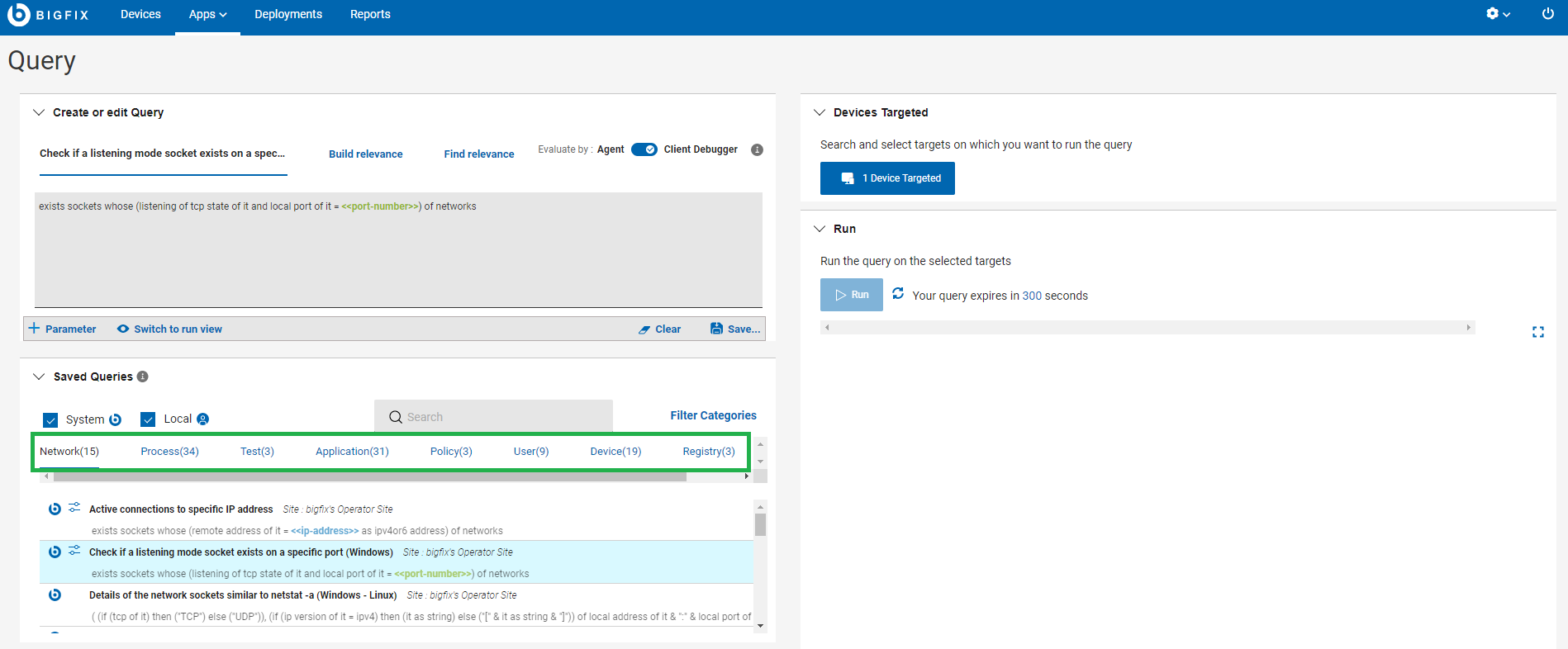

- デフォルト値のないパラメーターに、実行時にコンテンツ作成者として値を割り当てるには、「オペレーター・ビュー」をクリックします。
以下のグラフィックは、パラメーターが設定された照会が「編集ビュー:
」でどのようにコンテンツ作成者に表示されるかを示しています。
」でどのようにコンテンツ作成者に表示されるかを示しています。オペレーターが照会を選択したときに表示される内容を確認するには、
をクリックします。
「編集ビュー」に戻るには、
をクリックします。
