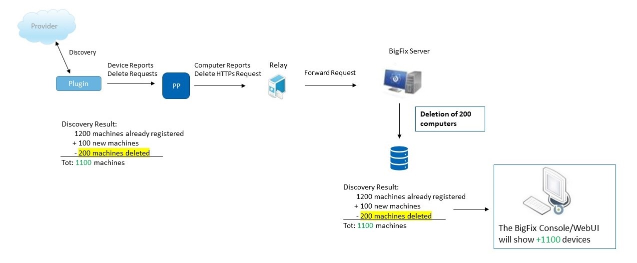

次の例では、プラグインは 100 台の新しいマシンを検出しますが、別の 200 台を検出しないため、プラグイン・ポータルは 100 台の新規マシンの新規レポートと、その他の 200 台のマシンの空のレポートを受け取ります。プラグイン・ポータルでは、新規デバイスを登録し、検出されないデバイスを削除する必要があります (デバイス・アラート/削除要求の矢印)。この新機能により、プラグイン・ポータルは検出されなくなったデバイスに対しても HTTP 削除要求を送信します (HTTP 削除要求矢印)。リレーは BigFix サーバーに要求を転送します。このサーバーは、BigFix データベースから検出されない 200 個のデバイスの物理削除または論理削除 (上記にて紹介し、すでに説明されている新しいプラグイン設定に応じる) のいずれかを実行します。削除されたデバイスは BigFix コンソールと WebUI コンピューター・リストに表示されなくなります。BigFix コンソールと WebUI には、実際に検出されたデバイスのリストが常に表示されます。
