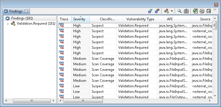

    過濾的結果會出現在發現項目表格中:
    「發現項目」視圖中的 Validation.Required 漏洞類型
