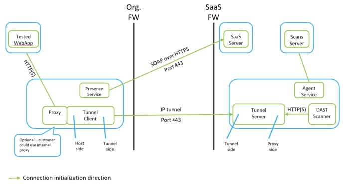

PSS 通道作業
我們針對 PSS 的解決方案不會對客戶的網路進行特殊的變更,因此不會造成網路風險。在客戶的網路中設定的 PSS 用戶端只需要網際網路的連出存取權(直接或透過 HTTP Proxy),以及要掃描的網站存取權。
解決方案是由兩個端點組成(伺服器和用戶端),建立由客戶(用戶端)一端上端點起始的 TCP/IP 通道。
通道伺服器
此端點位於掃描器旁的 SaaS 網路,只會在掃描啟動時啟動。伺服器有兩「端」,由接聽連線(背對背伺服器)組成。
  • 第一個接聽來自通道用戶端的連入連線。這是通道端。
  • 第二個接聽來自掃描器的連入連線。這個部分是在模擬 HTTP Proxy,因此稱為 Proxy 端。
當來自用戶端的連線可用時,掃描器會將要求傳送給 Proxy 端,這一端接著埠轉遞至通道端的連入連線。當用戶端傳回回應時,回應會透過 Proxy 端轉遞回掃描器。
通道用戶端
此端點位在客戶網路內,並且會產生連接伺服器的 TCP/IP 連線。它會執行與通道伺服器相同的功能,差異在於此端點是由兩組用戶端連線(背對背用戶端)所組成。通道用戶端也有兩「端」。
  • 通道端是自通道伺服器連出的一組連線。
  • 用戶端是自掃描的伺服器(直接或透過 Proxy)連出的一組連線。
通道端會執行埠轉遞。
AppScan Presence
私有網站掃描通道仰賴稱為 AppScan Presence 的 SaaS 控制機制:一種從雲端服務接收要執行作業,然後觸發處理常式以執行工作的通訊通道。Presence 服務是輪詢服務,使用安全的 HTTP 通訊,持續輪詢雲端型服務是否有作業。
AppScan Presence 服務僅會從 SaaS 服務擷取作業、下載處理作業所需的資訊,以及觸發處理常式。在此情況下,作業是由通道用戶端處理,擷取的資訊是啟動通道作業用戶端連線至伺服器的必要資料。
執行掃描
如果要執行掃描,通道用戶端必須啟動且連線至伺服器。這是由 AppScan Presence 架構執行。
AppScan Presence 架構是由 Presence 服務(在通道用戶端機器上執行)所組成。Presence 服務會輪詢 Presence SaaS 伺服器,此伺服器在雲端上執行,並且指示掃描何時已就緒執行。服務之間的交換由掃描詳細資料組成,包含用戶端應連線的通道伺服器 IP 位址。此外,它會接收資訊,主動識別所連線的伺服器。相關詳細資訊在後續的「安全考量」一節。
一旦使用者要求專用掃描,並且選取 Presence 實例(掃描應該透過該實例來執行),系統會配置掃描代理程式,並啟動該代理程式的通道伺服器。接著作業會排入 SaaS 伺服器的佇列。此作業由 Presence 服務接受,該服務接著會使用相關的連線資訊來啟動通道用戶端。
