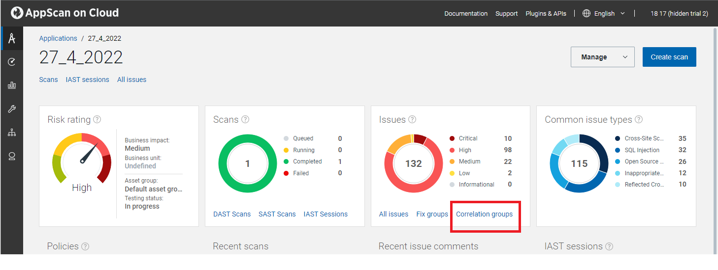

仪表板
确定具有关联后,会在应用程序仪表板的问题图表上显示关联。

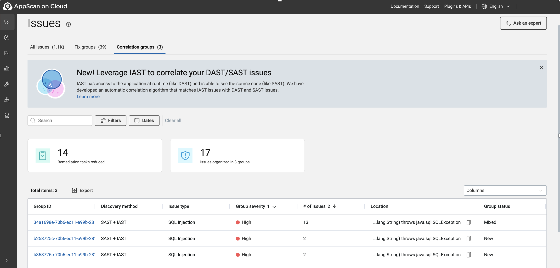

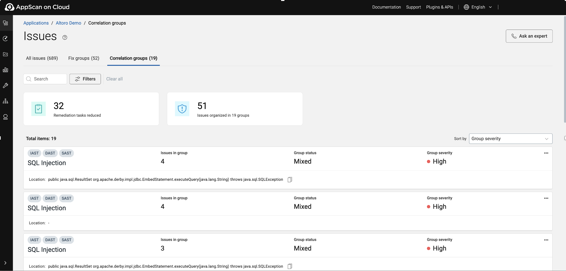

“关联组”页面
单击关联组链接可打开应用程序的关联页面,该页面会列出其包含的关联组。
组中的问题
单击组可查看其中包含的问题。

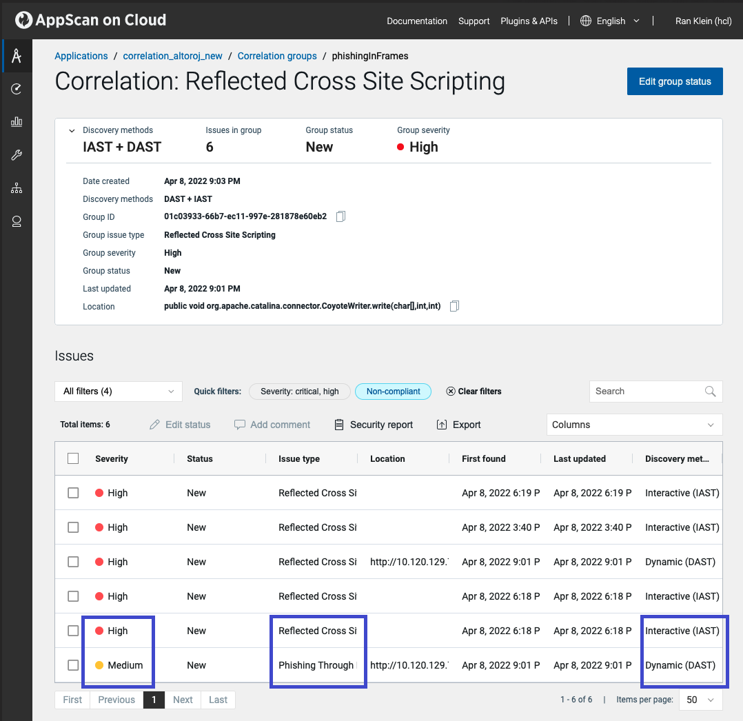

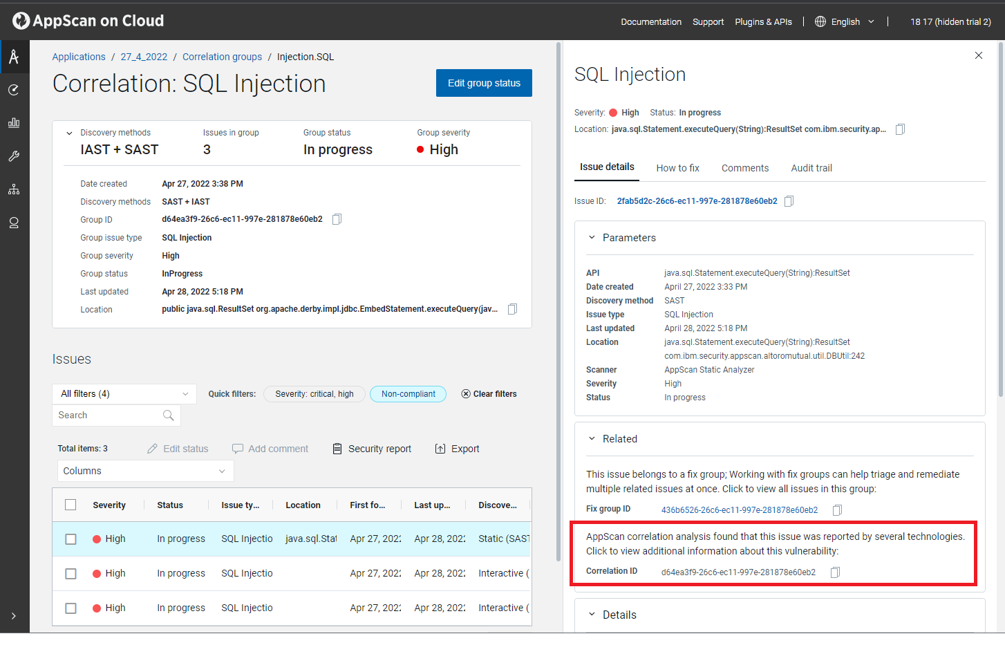

问题详细信息
特定问题的问题窗格指示它归入相关部分中的关联和/或修复组的时间:

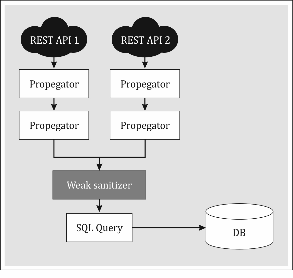

代码重用是软件开发中的最佳实践,但单个薄弱环节可能会在应用程序中造成多个安全漏洞。下图说明了弱清理器是如何造成多个 SQL 注入漏洞的。由于 REST API 1 与 RESP API 2 具有不同的路由/源,因此它们的漏洞在扫描结果中显得无关。
关联可将应通过单个任务修复的各个漏洞聚合。
在此示例中,关联组包括通过不同技术(IAST 和 DAST)发现的问题、属于不同问题类型的问题以及具有不同严重性的问题。这些原本不会被视为相关的各种问题可以通过单次补救工作来解决。
