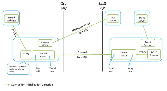

PSS 隧道
我们针对 PSS 的解决方案不需要对客户网络进行任何特殊更改,即可能会对网络造成风险的任何更改。在客户网络中设置的 PSS 客户机仅需(直接或通过 HTTP 代理)出网访问因特网以及访问正在扫描的站点。
此解决方案由两个端点(服务器和客户机)组成,这两个端点可创建 TCP/IP 隧道,此隧道由客户(客户机)端上的端点启动。
隧道服务器
此端点位于扫描程序旁边的 SaaS 网络中。仅在开始新扫描时才会启动。服务器具有两个“端”,由侦听连接(背靠背服务器)组成。
  • 第一个连接侦听来自隧道客户机的传入连接。这是隧道端。
  • 第二个连接侦听来自扫描程序的传入连接。在这方面,它模拟 HTTP 代理,因此是代理端。
当来自客户机的连接可用时,扫描程序将向代理端发送请求,然后通过端口将其转发至隧道端的传入连接。当客户机返回响应时,这些响应将通过代理端转发回扫描程序。
隧道客户机
此端点位于客户网络内部,并生成与服务器的 TCP/IP 连接。它与隧道服务器的功能相同,只是由两组客户机连接(背靠背客户机)组成。隧道客户机也具有两个“端”:
  • 隧道端是向隧道服务器发起的一组连接。
  • 客户机端是(直接或通过代理)向扫描服务器发起的一组连接。
隧道客户机执行端口转发。
AppScan Presence
专用站点扫描隧道依赖于一种称为 AppScan Presence 的 SaaS 控制机制:一种通信信道,从基于云的服务接收要执行的任务,并触发处理程序以执行任务。Presence 服务是一种轮询服务,使用安全的 HTTP 通信连续轮询基于云的服务以查找任务。
AppScan Presence 服务仅用于从 SaaS 服务检索任务,下载处理任务所需的信息以及触发处理程序。在这种情况下,此任务由隧道客户机处理,并且检索到的信息是启动与服务器的隧道客户机连接所需的数据。
执行扫描
要执行扫描,需要启动隧道客户机并将其连接到服务器。此操作通过 AppScan Presence 框架执行。
AppScan Presence 框架包含一项在隧道客户机计算机上运行的 Presence 服务。Presence 服务会轮询 Presence SaaS 服务器,该服务器在云上运行,并指示何时可以运行扫描。服务之间的交换包括扫描详细信息,包括客户机应连接到的隧道服务器的 IP 地址。此外,它还接收信息,从而确保主动确定其连接到的服务器。有关更多信息,请参见下文的“安全注意事项”部分。
一旦用户请求了专用扫描并选择了应通过其执行扫描的 Presence 实例,系统便会分配一个扫描代理程序,并启动该代理程序的隧道服务器。然后,任务在 SaaS 服务器中排队。Presence 服务接受此任务,然后使用相关连接信息启动隧道客户机。
