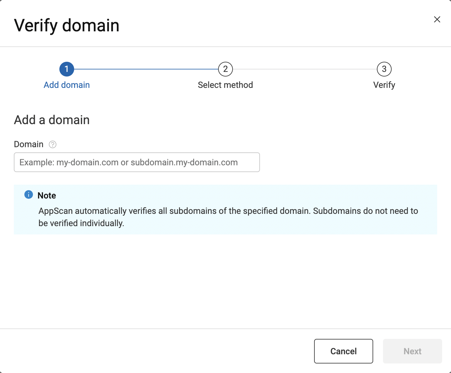

  2. 输入要验证的域,然后单击下一步
    请勿包含协议。仅当要验证子域时,才指定子域。
    例如,要验证域和所有子域,请输入 my-domain.com

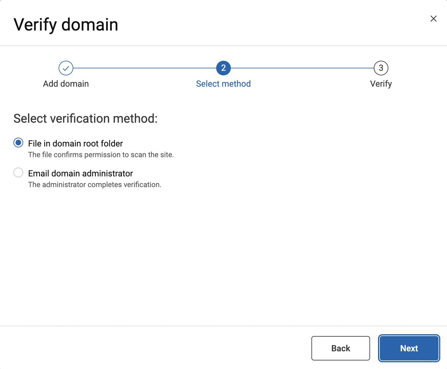

  3. 选择您的首选验证方法,然后单击下一步
    • 域根文件夹中的文件
    • 电子邮件域管理员

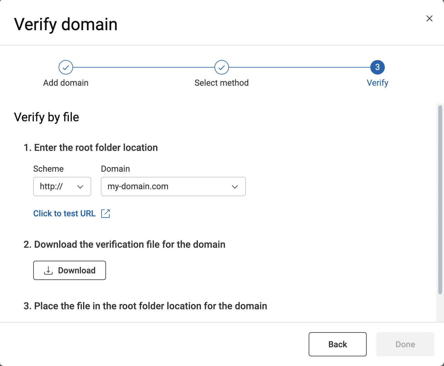

  4. 如果您选择通过文件验证:
    1. 输入域协议和根文件夹位置。
      您可以测试 URL,以确认您输入了正确的信息。
    2. 单击下载
    3. 将文件放在域的根文件夹位置。
      如果您没有访问该位置的权限,请在您的组织内完成此步骤。

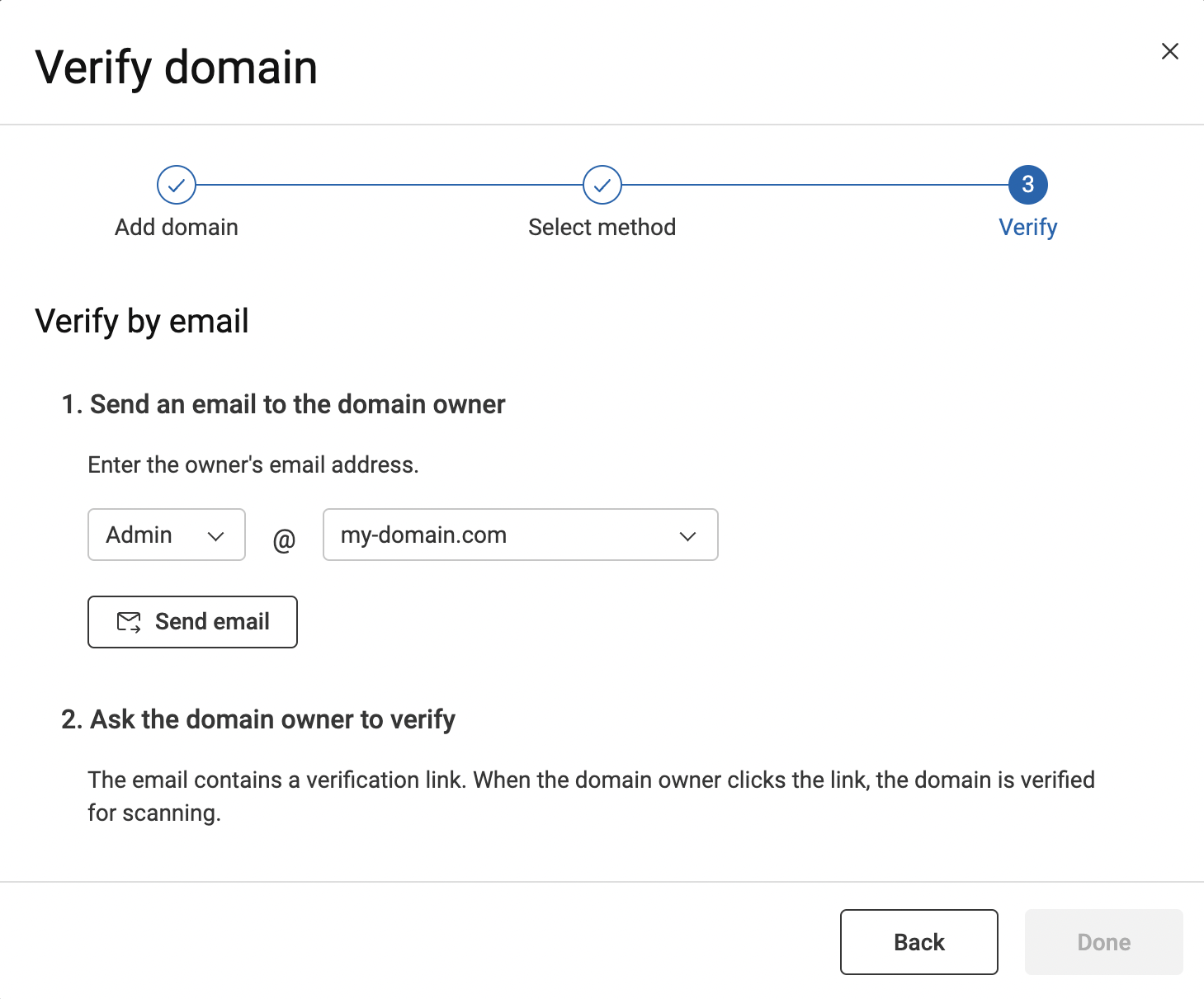

  5. 如果您选择通过电子邮件进行验证:
    1. 输入域所有者的电子邮件地址,然后单击发送电子邮件
    2. 直接与域所有者联系,要求他们回复电子邮件
