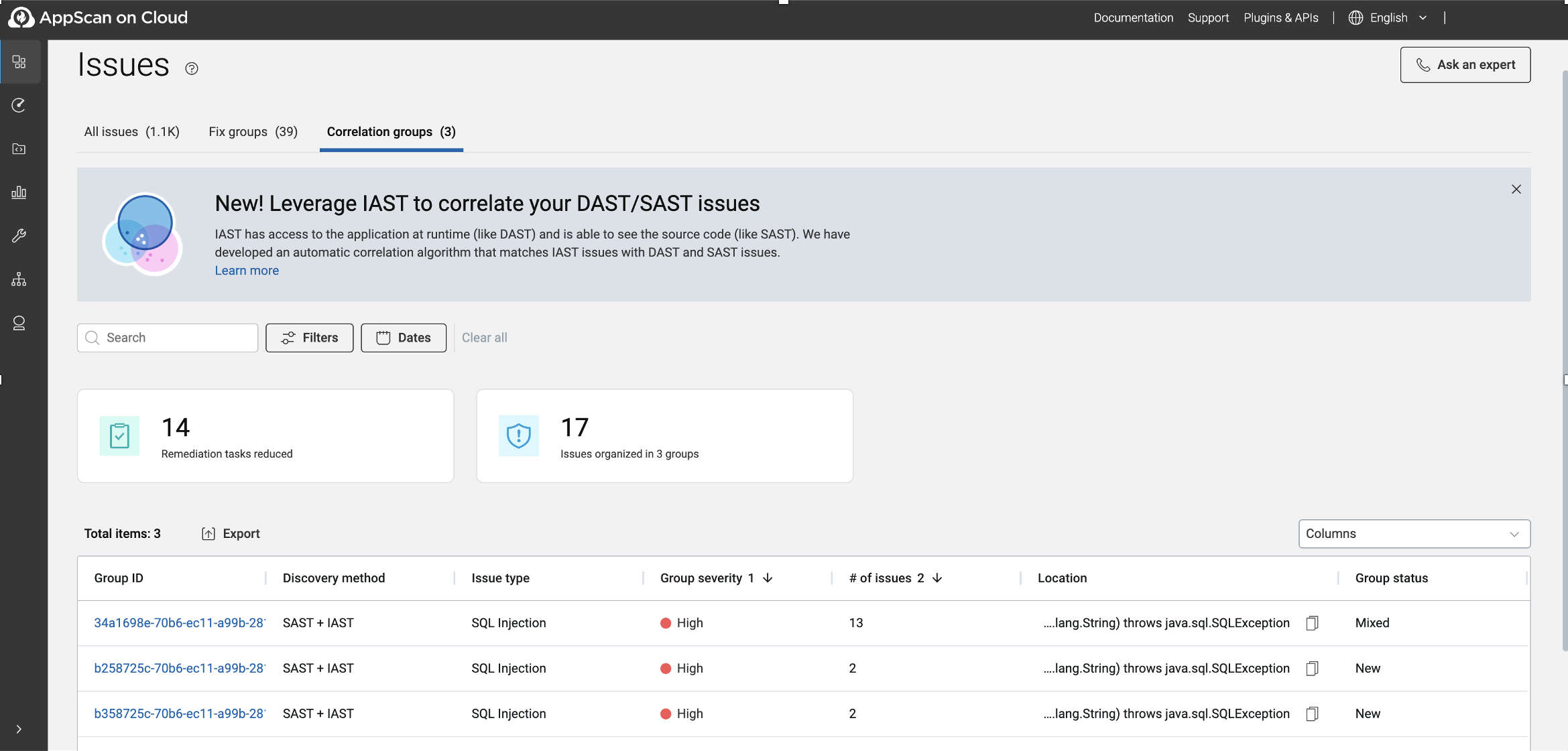

相関を使用するには、アクティブな IAST セッションが必要です。 AppScan 360° では、相関グループが自動的に作成され、「すべての問題」「相関グループ」タブに表示されます。 AppScan 360° で、アプリケーションに新たな問題が加わると、継続的に更新され、新しいグループが作成されます。

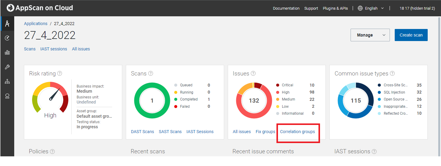

ダッシュボード
相関が特定されると、その相関はアプリケーションのダッシュボードの「問題」グラフに表示されます。
「相関グループ」ページ
「相関グループ」リンクをクリックすると、アプリケーションの「相関」ページが開き、そのアプリケーションに含まれる相関グループがリストされます。

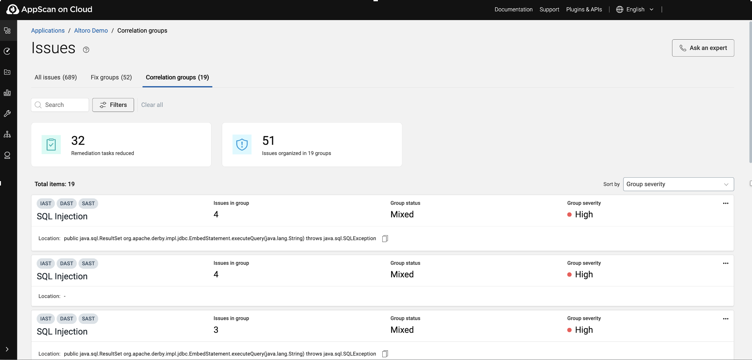

グループ内の問題
グループをクリックすると、その問題が表示されます。

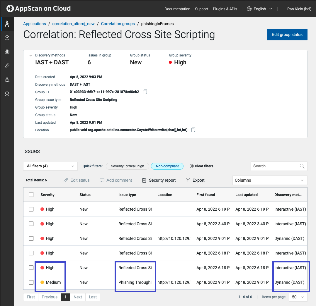

問題の詳細

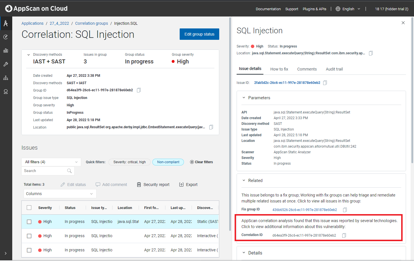

特定の問題の「問題」ペインの「関連」セクションには、相関グループまたは修正グループ (あるいはその両方) に属している問題が表示されます。

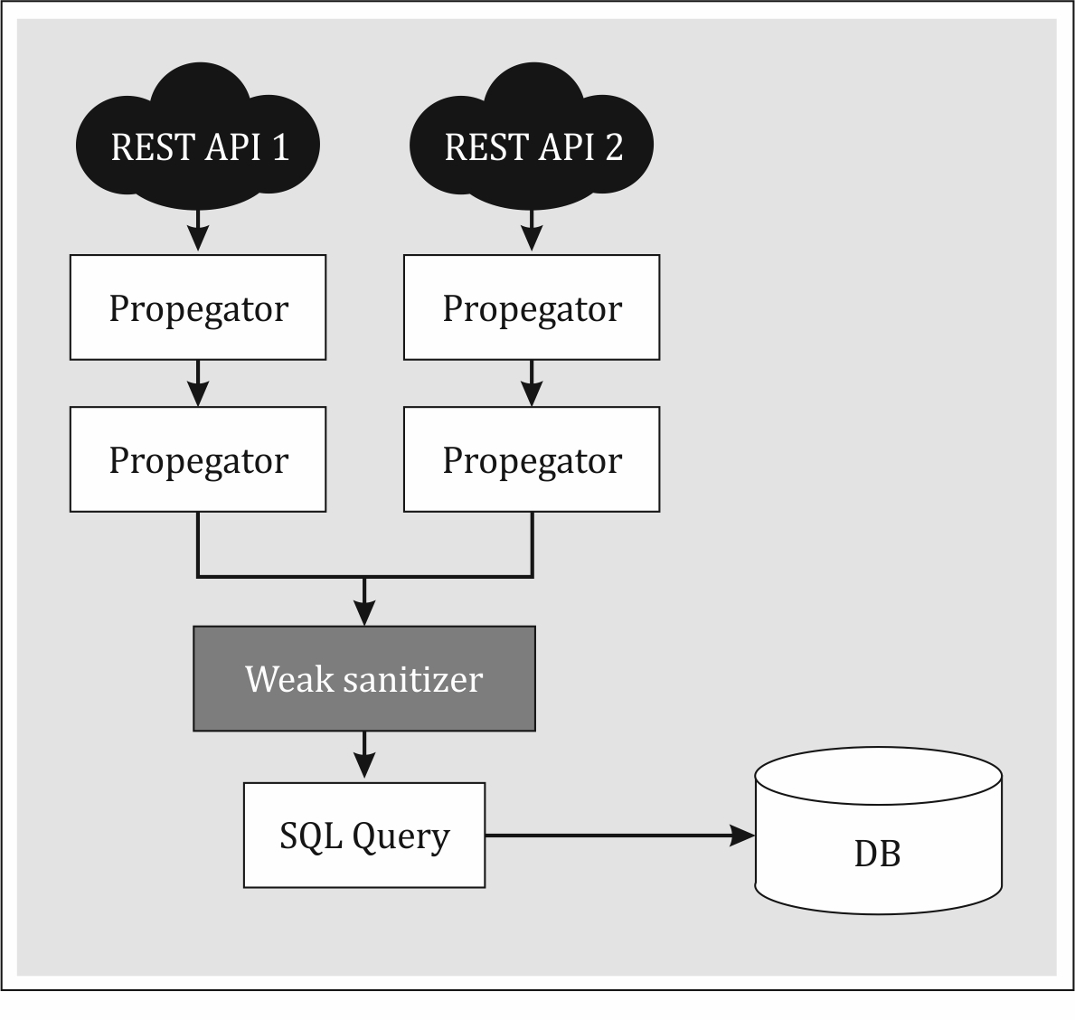

コードの再利用はソフトウェア開発のベスト・プラクティスですが、脆弱なリンクが 1 つだけあると、アプリケーションに複数のセキュリティー脆弱性が生じる可能性があります。次の図は、脆弱なサニタイザーが複数の SQL 注入の脆弱性を引き起こすおそれがある理由を示しています。REST API 1 には RESP API 2 とは異なるルート/ソースがあるため、それらの脆弱性はスキャン結果に関連なしと表示されます。
相関は、単一のタスクとして修復する必要がある脆弱性を集約します。
この例では、相関グループに、異なるテクノロジー (IAST および DAST) によって検出された、重大度が異なり問題タイプが異なる問題が含まれています。他の方法ではつながりがあるとは認められなかったこれらの多様な問題を、一度の修復作業で解決できます。
