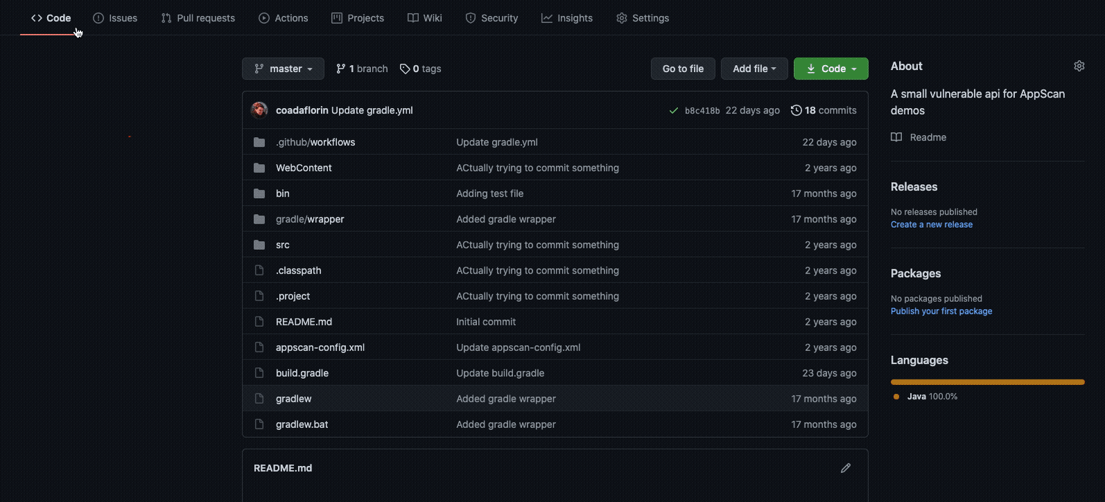

セットアップ
  1. AppScan 360° にログインしたら、API ページに移動して API 鍵/秘密のペアを生成します。これらは、アクションの asoc_key および asoc_secret パラメーターで使用する必要があります。これらのパラメーターを秘密としてリポジトリーに保存します
  2. リポジトリーの「ワークフロー許可」「読み取りおよび書き込み許可」に設定されていることを確認します。これにより、CodeSweep はファイルをスキャンし、検出された問題のチェックランとアノテーションを作成できます。これらの設定には、「設定」 > 「アクション」 > 「全般」からアクセスします。
  3. プル要求を開いたときにコードの変更をスキャンするには、次のファイルを .github/workflows/codesweep.yml の下のリポジトリーに追加するか、既存のワークフロー・ファイルを更新します。

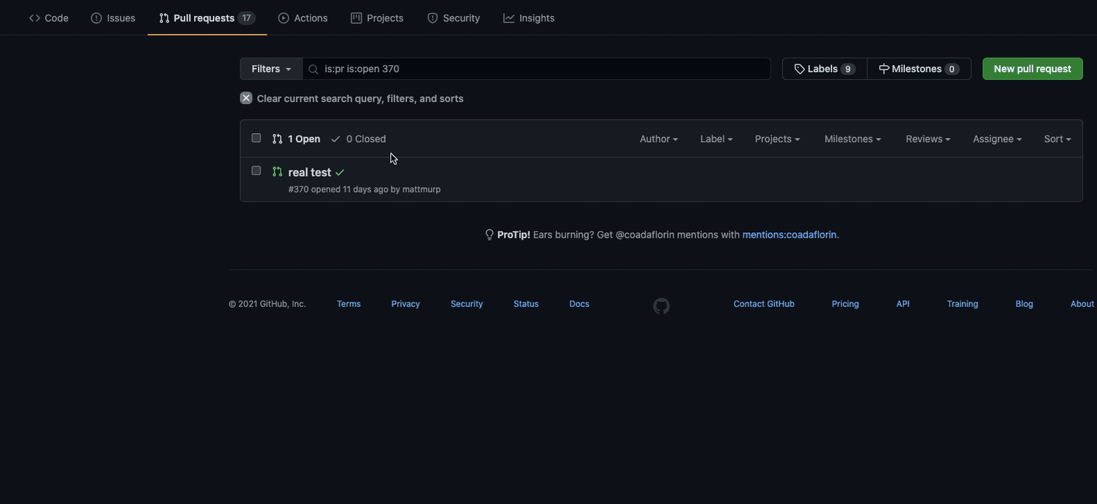

差分ビューにアノテーションが追加され、脆弱なコード行が表示されます。また、チェックランが追加されて、正しいコードや不正なコードのサンプル、緩和策の情報などの詳細情報が提供されます。
