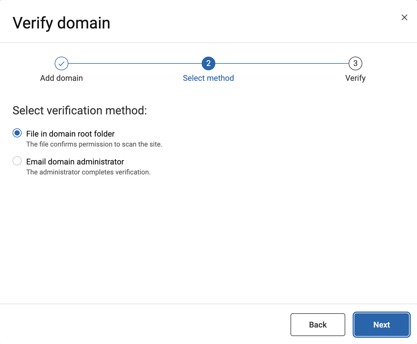

Sélectionnez votre méthode de vérification préférée, puis cliquez sur Suivant :
- Fichier dans le dossier racine du domaine
- Adresse e-mail de l'administrateur du domaine

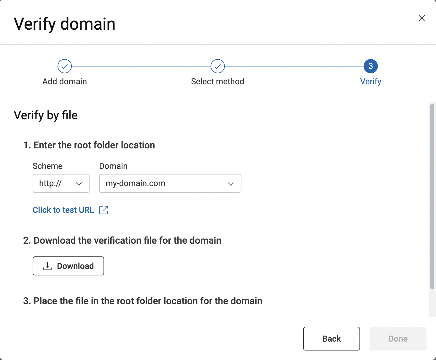

Si vous avez choisi de vérifier par fichier :

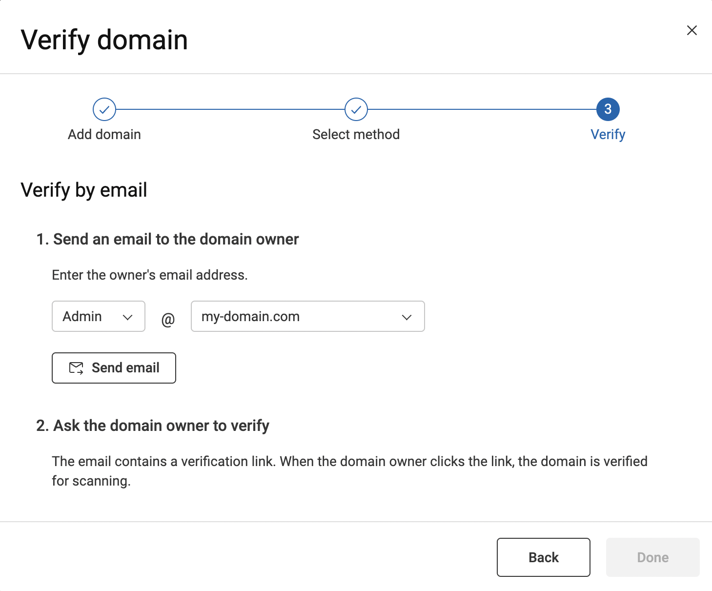

Si vous avez choisi de vérifier par e-mail :
- Saisissez l'adresse e-mail du propriétaire du domaine, puis cliquez sur Envoyer l'e-mail.
- Contactez directement le propriétaire du domaine pour lui demander de répondre à l'e-mail
