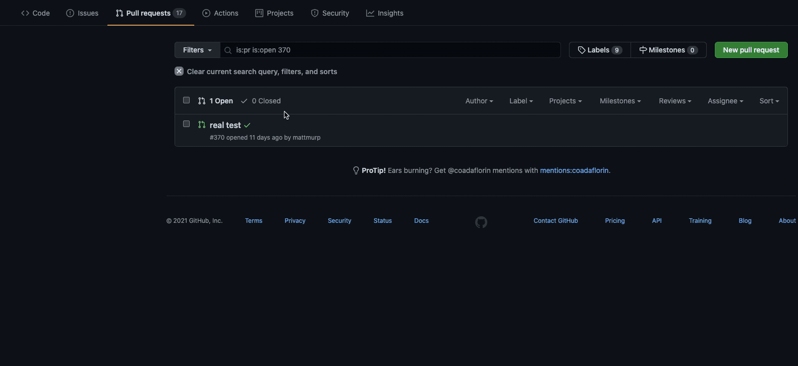

Des annotations sont ajoutées à la vue diff, pour signaler toutes les lignes de code vulnérables, et un checkrun est ajouté pour fournir des détails supplémentaires, notamment des exemples de code correct et incorrect et des informations d'atténuation.
